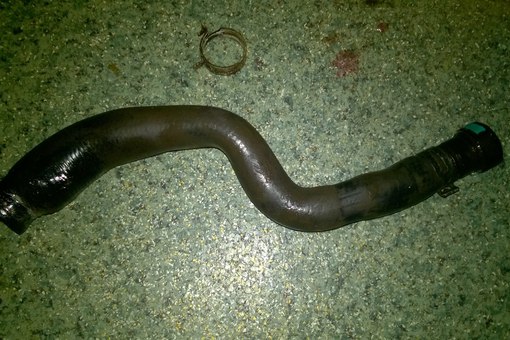

Такой вопрос: есть аналог короткого патрубка отопителя
Доброе утро! Такой вопрос: есть аналог короткого патрубка отопителя?
Мой сдался на 9ом году жизни и 100к пробега, также советую обратить внимание на патрубок который идёт под этим патрубком к печке, живут они примерно одинаковый, тот который короткий к печке буквой Z подходит от набора на ваз 2108, стоит 350р

Бери комплект дешевле в два раза чем один патрубок. Тем более что скоро второй лопнет.
Inozemtseva
как узнать что скоро лопнет? или после 100 этот комплект возить с собой?
G_G
у меня второй через месяц лопнул. Снаружи они как новые их изнутри рвет все в трещинах.
janno
Я от советской машины какой то замастырил, чуток изгиб другой, но в целом без проблем
