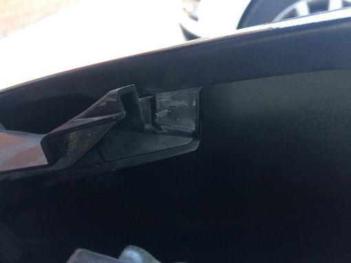

Сломалось крепление на правой фаре, лечится без замены?
rstas New member 13 Дек 2017 #2 Паяльник и куски пластика в помощь. Металлическую сетку еще вплавить можно. По месту надо смотреть.
Lera Moskaljova New member 18 Янв 2018 #3 Именно крепление, или тот кусок, который под крыло, если то, что под крыло то и фиг с ним, я так 1, 5 года езжу, проблем не было)
Дэвид Мчедлишвили New member 22 Июн 2018 #4 На обеих фарах нет ни одного родного крепления. Заколхозил из куска металлической полосы. 3 года полёт нормальный.
