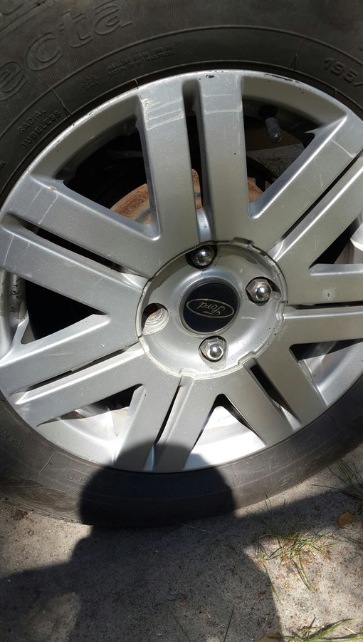

парни как выбить старую шпильку?)
Оксана Сидорова New member 11 Янв 2018 #5 высверливай Обратными сверлами Если нет то высверливай обычными и нарезай новую резьбу Больше вариантов нет -))
Максим Козлов New member 13 Апр 2018 #7 Снять колесо (4гайки), Снять барабан (4 болта, ослабить ручник), выбить старую шпильку, вбить новую. Делов на 20 минут
hard_gm New member 31 Янв 2019 #11 Прям мое колесо Точно так же было Шпильку еле нашла в магазине аналогичную
