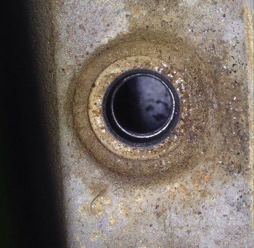

Обнаружил странный нагар на поршнях, будто ржавчина. Это нормально? У кого какие
закоксованы кольца на поршнях, поздравляю.. попробуй переодически плавно кочегарить до 5 тыс оборотов и масло раз в 6-7 тыс менять, иногда помогает.. не поможет, тогда жижа для раскоксовки колец или капиталить двигатель... Причина - доэкономился на низких оборотах, машина должна бегать на 2, 5-4, 5 это норма для нашего движка...
