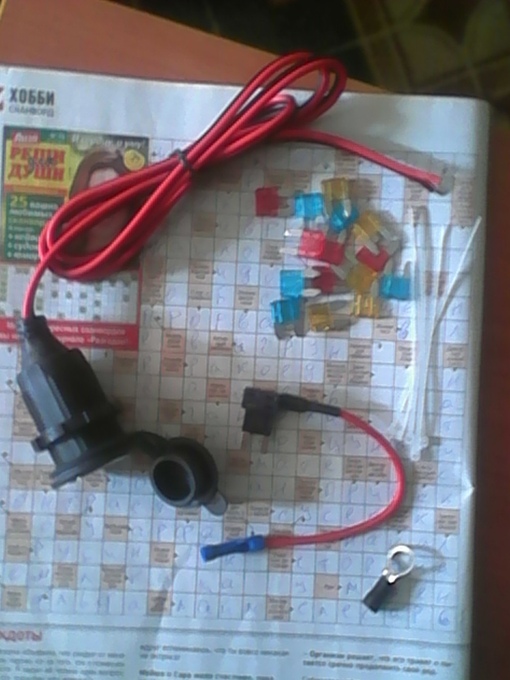

Кто нибудь ставил такое через пред прицепа, хочу отдельно регистратор подключить
Кто нибудь ставил такое через пред прицепа, хочу отдельно регистратор подключить, почемуто плохо дердится штекер регестратора в этом прикуривателе, в штатном хорошо держится.
Azaron
То же купил дешман розетку.изолентой обмотал чтоб не выпадал.но у меня это все спрятано и не видно.
Разбираете штекер регистратора, радара, припаиваете два провода, собираете обратно и подключаете провода к блоку предохранителей после зажигания, аккуратно прячете там же и вуаля, бюджет 0.
у меня подключина розетка прицепа я как понимаю там на периходнике под 2 предохранителя, нижний на прицеп а верхний на регистратор
