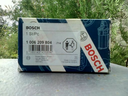

Добрый день дорогие друзья! Бендикс заканал, не заводиться, хотел заказать но номер нужна говорить, как быть? Может кто то уже поменял? Не подскажете номер запчасти?
Снимай стартер самый ростой вариант. Потому что две марки стартеров устанавливали на ниши фъюжики.
Ниже полистай на днях на бош выкладывали бендикс. На валео нет, не ремонтируют типа. С разборок стартер проще взять вместо него.
